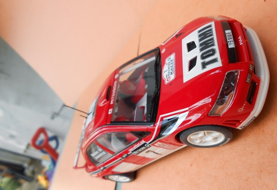

Pa eto, da i ja ponudim jednu manju recenziju, naravno slot autića  :azn:
AUTOart 1:32
Mitsubishi Lancer EVO Vll - WRC 2002 - Monte Carlo - #7 Delecour & Grataloup #7Mäkinen & Lindström
Osim metalnih modela, AUTOart radi i slot autiće u mjerilu 1:32. Koliko znam, ne proizvode staze, samo autiće. Ovisno o modelu, spadaju u jeftinije do srednje klase.
Za ovaj model Lancera odlučio sam se jer ima pogon na sva četiri kotača. Svašta sam čitao o tome, ali eto moram i osobno isprobati.
Kada je paket stigao, prvo sam pristupio jednosatnom divljenju. Pristojno spakirano, plastična kutija zagurana u kartonsku. Vjerujem da nije običaj opisivati postolje, ali na ovom ima nekoliko praktičnih detalja. Autić je s donje strane osiguran vijkom s narovašenom glavom, a s gornje strane postolja nalaze se dva nosača s tiplama za lakše ponovno namještanje. S donje strane ugodno iznenađenje u vidu dviju kompletnih rezervnih vodilica.
Gotovo svaki detalj je savršen. Boja je predivne nijanse i odlično nanesena, fenomenalno reflektira svjetlost. Detalji su oštro izvedeni, lijepo obojene ručke, vidjivi grijači stražnjeg stakla, antene na krovu, odvojeni brisači, prava rezervna guma.
Rešetke na maskama i na ispuhu zraka na haubi su jetkani metal. Farovi su prilično dobro izvedeni. Mitsubishi logu na maski je besprijekoran.

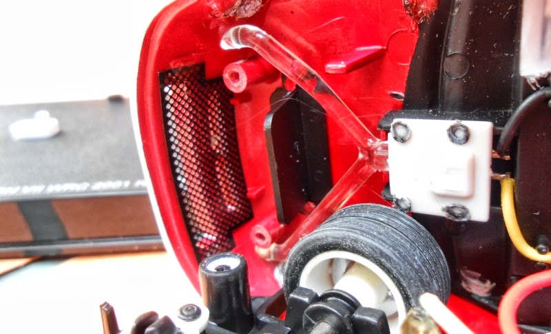

Unutrašnjost sadrži središnje ugrađen motor s osovinom na oba kraja. Zbog položaja motora, kabina nije duboka kao na drugim suvremenim modelima.
Obje osovine imaju klizne plastične ležajeve. Vodilica ima male opruge za vraćanje u središnji položaj.
Osvjetljenje ima po jednu LED za prednja i jednu LED za stražnja svjetla. Svjetlost se do farova dovodi ovim plastičnim prozirnim štapićima. Otpornici su ovdje da LED ne bi gutale previše struje, umjesto motora.

Karoserija je zaista zadivljujuća, mada sam malo razočaran nedostatkom detalja i boja u kabini. Morat ću izvaditi kabinu kako bih "dno" obojio crno, da ne upada toliko u oči, te usporediti s fotografijama pravog i vidjeti za ostale boje kabine.
