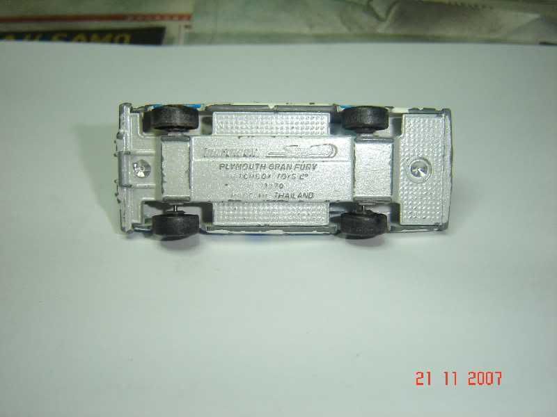

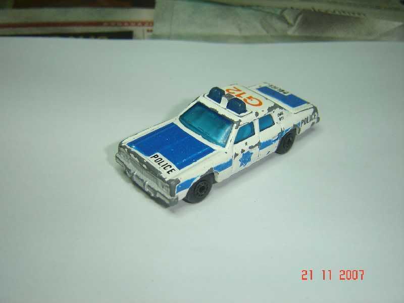

Mislim da je sazrelo vrijeme da se svi malo i obrazujemo što se nekih stvari tiće. Već od prije su me neki članovi foruma pitali kako se što radi u vezi restauracije/uređenja modela. Shelby nas je uputio na onu stranicu hot world customs na kojoj je bio restauriran ferrari lusso. Moram priznati da mi je bilo zanimljivo vidjeti na koji se naćin to radi. Naravno malo iskustva s maketama mi je omogućilo lakše svladavanje uređenja ovih malih (a u buduće i nešto većih)autića.Također bih htio i da se ostali kolege koji se s tim stvarčicama bave da se uključe svojim sugestijama i iskustvima(hemi, siniweb  čuli ste me). Ovdje ću prikazati kako se to radi u par koraka s tim da će se raditi i tzv konverzija auta iz policijskog u civilni. Radi se o Plymouthu gran fury od mbox superfast serije iz 1979g.
za početak kako to izgleda prije radova..
kao i većina automobila tako i ovaj mbox ima zakovice za spajanje karoserije i šasije. To se lako riješava s bušilicom i borerima za čelik. Tko se upušta u isto preporučam da nabavi borere različitih širina jer su i takve zakovice različitih veličina i malo kvalitetnije da baš i proboraju ono što radimo.Zakovica ima različitih idealne su one koje su ajmo reći udubljene (kao na većini modela mboxa, majoret i sl) dok postoje i ispupčene koje su malo zeznute pa ih treba prvo malo poravnati turpijom za metal (npr na na starim penny, playart i dr.).Još jedna stvar kod koje se treba paziti jest da neki modeli imaju šasiju plastičnu (npr sad sam razdvajao RR silver clouda od mboxa koji je takva situacija) jer se lako zna strefiti da vam autić kojeg držite jednom rukom a bušilicu drugom malo pobjegne pa unšti plastiku. Bušilicu nisam slikao jer pretpostavljam da znate kako izgleda , ja osobno imam veliku sa stalkom za bušenje zakovica jer je to najsigurnije da precizno izbušite. Nabavio sam si na jednom sniženju i malu proxxon bušilicu koja je idealna za modelarenje zbog malih dimenzija i puno dodataka koji uz nju dolaze (boreri, pilice, bruslice, set za graviranje i sl)..
Prije bušenja trebate si odrediti i na koji naćin će se kasnije autić složiti natrag. Postoje 2 varijante jedna je da se onaj dio gdje je bila zakovica probora s uskim borerom (uži od zakovice) i stavi šaraf - kolega hemi kaže da su najbolji od starih kazeta - a drugi način je da se dio oko zakovice zalijepi na šasiju sa CA  (cijanoakrilnim) ljepilom u gelu (postoji i tekući ali je gel bolji) i to isto drži bez greške. Ako idete na varijantu sa šarafom  -vidite kakav je šaraf i kakva je zakovica da znate s kojim treba borati.

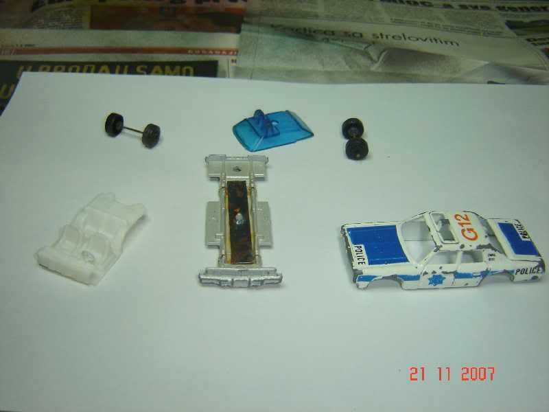

Ovako to izgleda kada se probora..
i ovako kada se rastavi...
