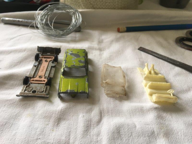

Ajd da se ja prvi javim...
Krenimo redom i od rastavljanja....
Karoseriju nije problem odvojiti od podnice ako je fuksirana takovicom. jednostavno se zakovice izbuse burgijom, najpogodnija je aku busilica. Kasnije je mozes fiksirati super lijepkom (jednostavnije) ili saraficima (kompikovanije jer moras busiti stub od nitne i urezati navoj)
Boju i sve ostalo je najlakse skunuti potapanjem u nistro razrjedivac, eventualno u kombinaciji sa nekim anti rostom.
Stakla je moguce cistiti acetonom, ali niciim agresivnijom od toga da ne pomute. Stakla se takodjer daju pobrusiti brus papirom visoke gradacije (npr 1000 i vise) te ispolirati polir pastom. Postupak kao poliranje farova.
Bojati mozes bojama i spreju, od gotovih nijansi izaberes koja ti se svidja, mozes otici u boje i lakove da ti naprave nijansu koju zelis u spreju, a oni napredniji rade airbrushem. Boja moze biti akril ili nistro. U svakom slucaju prije boje bi trebao ici sloj temeljne boje, 2-3 sloja boje, 1-2 sčoja bezbojnog laka.

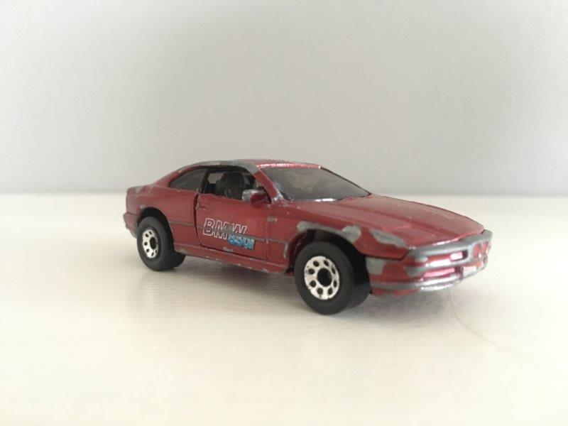

Pozdrav društvo, ja sam novi ovdje pa ne zamjerite na bazičnom nepoznavanju materije...
kao što sam napisao u uvodnom postu u drugoj rubrici, imam nesto matchbox i majorette autića s početka osamdeseetih kojima je potrebna restauracija. Konkretno, na nekoliko njih bi volio skinuti sloj hrdje ili boje te ih ofarbati u izvornu boju (koliko god mogu pogoditi). Moja pitanja su: kako da skidam boju i hrđu? S čime da ih farbam, sprej lak ili kist? Kakva boja ide? Koliko sam pročitao, plastična stakla ne mogu očistiti... nadalje... koliko vidim, vrlo je rizično odajati autiće (šasiju od karoserije) pa se ne usudim to raditi. Inače, ima jako lijepih primjeraka.. poput mercedesa s klase, ww caravelle s kamping krovom, labudica s izvornim istočno njemačkim zastavama i tenkom, veliki šleper (valjda je pola kile težak...), corvette i sl... Šteta da propadnu nakon toliko godina.....
